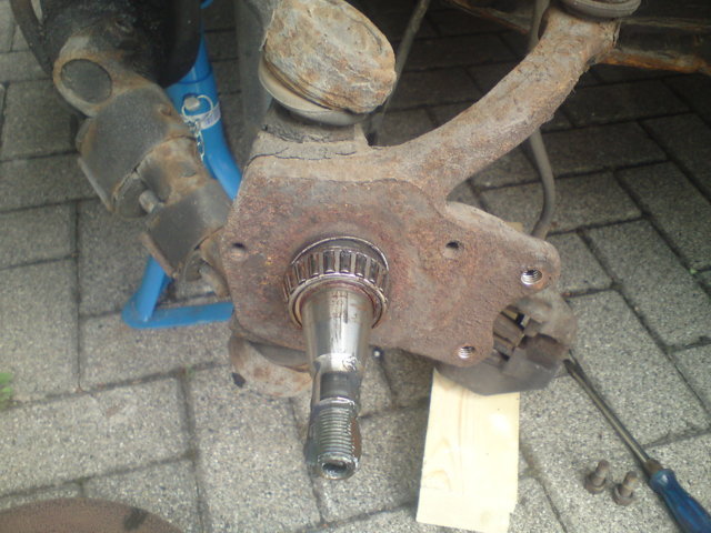

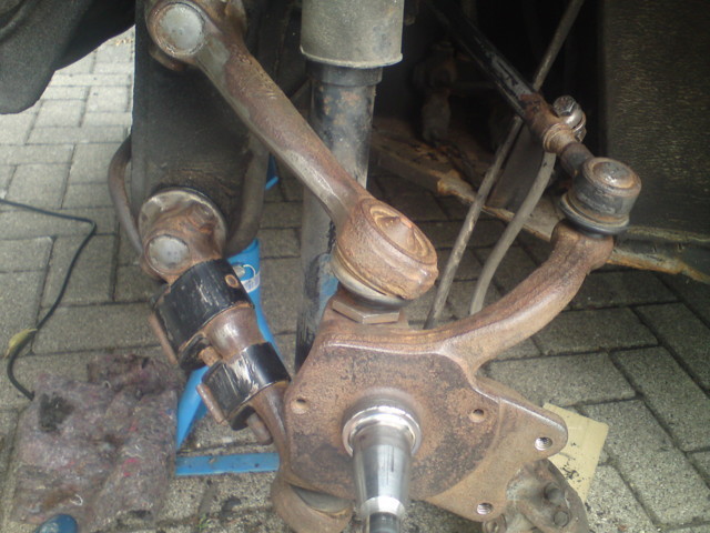

also mit drinnen meinte ich die radlager.
Habe jetzt die linke vordere Bremsscheibe abgemacht und musste fetsstellen das dort Lager drinn sind.Ein grosses am Achsschenkel-Stumpf und ein kleineres aussen,so wie d es beschrieben hast.
Die Bremsscheibe sieht so aus wie auf deinem ersten Bild und der Achsschenkel auch wie auf deinem zweiten Bild,aber nicht extra draufgeschraubt.
Ich werde mal versuchen ein paar Bilder hochzuladen.
Sorry hat ein wenig gedauert.

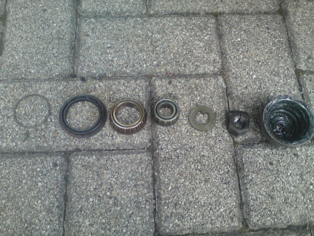

Kannst du mir noch sagen was du mit Anlaufscheibe und 2 Klemm-Muttern meinst???
Auf dem einen Foto sieht man die ganzen Lager,mehr war da nicht drann.
Re: Bremsen 1600i
Beitragvon 1303City » Fr 15. Jul 2011, 20:39
das 2. von rechts ist die klemmmutter
das 3. von rechst die anlaufscheibe

Jetzt habe ich das Problem mit dem Radlager vorne.
Ich hatte ja schon weiter oben ein Bild von dem Lager reingestellt das verbaut gewesen ist.Ich wollte jetzt das Lager bei "Käfeteile Krück" bestellen.
Er hat mir dann eine Artikelnummer geschickt wo er meinte das müsste passen,aber das sieht ganz anders aus.
Hier mal der Link von dem Lager
http://shop.strato.de/epages/61209409.s ... /498225001
Und da nochmal das Bild von dem Lager das was verbaut gewesen ist.Das passt doch nicht?Vielleicht passt es doch und ich weiss es nicht besser?
Lager
DSC00367 (FILEminimizer).jpg (107.86 KiB) 7449-mal betrachtet
